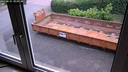

Also das Bild war sogar nur ein 720p Screenshot aufm Handy.
960p sind da nochmals besser, aber läuft nicht ganz ruckelfrei.

Wie ist die Qualität nun nachts durch die Scheibe?
hba auch mal mit Nachtmodus (Infrarot) hinter der Scheibe getestet
aber da spiegeln dann die LEDs in der Scheibe und man sieht nichts mehr
war allerdings eine Domekamera, also auch um die eigentliche Kamera nochmal eine "Scheibe"/Abdeckung
Da das Licht in einem eher großen Winkel auf die Scheibe trifft sieht man die LED nicht. Aber das Licht reflektiert halt in den Raum hinein und dadurch spiegelt sich der Raum etwas im Fenster.
Die Reichweite ist mit 8 m angegeben,was auch passt. Aber man sollte schon zusehen dass die cal nur im innenbereich nutzt oder eben nicht hinter einer Scheibe.

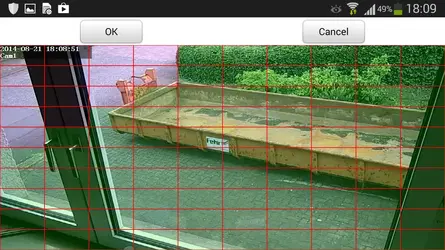

Einzige was etwas stört sind die Fehlalarme, wenn Autos in der Nacht vorbei fahren und das Licht ungünstig auf das Haus trifft.
Entweder nimmt man den Bereich weg bei der Bewegungserkennung, oder man muss sich damit abfinden, dass man viele unnötige Bilder und Videos bekommt.
