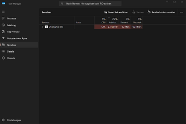

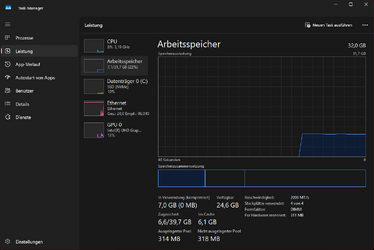

Seit Windows 11 24H2 habe ich ein massives Arbeitsspeicherproblem. Mein PC läuft durchgehend und nach einer gewissen Uptime, fängt das System an Arbeitsspeicher zu fressen.
In dem System sind 32GB Arbeitsspeicher und die werden zu 98% genutzt/beansprucht, obwohl dafür keine Notwendigkeit besteht. Aktive Anwendungen des Benutzers belegen gerade mal 3GB lt. Taskmanager. Egal ob über den Ressourcen-Monitor oder andere Tools - ich bekomme einfach nicht raus, was mir den ganzen RAM auffrisst. Auch wenn ich alle Anwendungen schließe, bleibt der Arbeitsspeicher hoch und reduziert sich nur um die geschlossenen Programme. Nach einem Neustart funktioniert es wieder ein paar Tage und dann geht er wieder durch die Decke.
Kennst jemand das Problem oder hat eine Lösung?

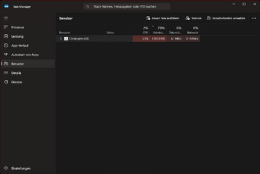

Den Treiber habe ich gestern noch aktualisiert und heute den PC neugestartet.
Vorher alle Programme geschlossen - es war wirklich nichts mehr offen. 25GB Arbeitsspeicher belegt und vom Benutzer werden nur 1,2GB belegt.
Nach dem Neustart werden 7,1GB belegt und vom Benutzer sind hiervon 2,1GB.
Jetzt nach 2,5 Stunden sind 16GB belegt und hiervon gehen 8,2GB auf den Benutzer.
Mal sehen wie es sich entwickelt. Alternativ habe ich schon eine Quadro P600 bereitgelegt.
