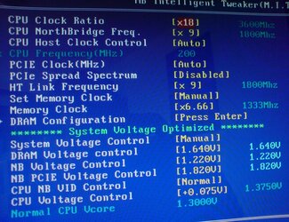

2. CPU auf 3,6GHz (+0,075V) rauf (
EDIT: vernünftiger Kühler ist drauf)

Hier noch ein Bild der aktuellen Einstellungen im BIOS:
