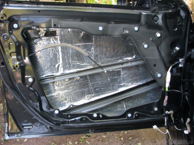

ich habe eigentlich nur eine kurze Frage, ist es sinnvoll in der Tür bei der Dämmung noch zusätzliche Aluleisten zuverkleben?
Und falls ja, gehen auch L-Profile oder sollten es schon T-Profile sein?
Hier findet ihr ein Foto der Tür:
Ich werde mit Variotex Evo 1.3 dämmen.
Schon mal danke.

Kann man(n), muss man(n) aber nicht.
Einfache Leisten (=flach) gehen auch. Solang die nicht 2m lang sind..
L-Profile sind meiner Meinung nach bei weitem nicht so stabil. Ich habe früher oft Aluleisten verklebt, aber mache es mittlerweile nicht mehr.
kannst auch U Nehmen wenn dir danach ist - Geh doch mal in den Baumarkt, nimm nen paar Profile in die Hand und schau welches am stabilsten ist .
Aber grundsätzlich ändert das meiner Meinung nach nicht viel.
Vll noch bei großen Flächen wie nen Kombidach, aber bei einer Tür sehe ich das nicht als erforderlich.
Wenns dein Gewissen beruhigt, dann machs.. :thumbsup:
Aufm Aussenblech? Da musste nicht wirklich dermaßen auftragen. Steht kaum in nem Verhältnis zum Nutzen. Lieber aufs Evo noch mit passendem Material zur Bedämpfung/Absorption drauf.
Wenn "übertrieben" Stabilität, dann am AGT/Zwischenblech/Schallwand. Sowas gerne so guts geht von hinten und von vorne satt bearbeiten und neben stabilsten AUfnahmen gerne noch mit bissl Gewicht um die Aufnahme herum.
Seh ICH als sinnvoller an, als am Aussenblech unendlich rumzuarbeiten.

:thumbsup: Schallwand und Türpappe sind auch mein Fokus. Außenblech etwas beschweren, aber Prämisse hat dieses nicht um es zu übertreiben.
Wenn das Pic oben der Ist-Zustand mit einer Lage Evo 1.3 sein soll, passt das eigentlich schon ordentlich. Ohne Lufteinschlüsse und dann noch die ganze Fläche -> das reicht eigentlich für die meisten. Hinterm TT/TMT evtl noch bissl was dran und dann ab an den AGT! Da verliert man schnell am Meisten.
@Moe: Und versauen kann einen die Verkleidung auch ganz viel Spass. Sehs wie du. Damit der TT/TMT schön aufspielt, das Zwischenblech soweit bearbeiten, wie eben machbar und damit das Drumherum net mehr Musik macht, als der Lautsprecher, die Verkleidung satt bearbeiten. Letzthin wieder ne B7 Verkleidung ganz einfach und schnell "tot bekommen": B14 + Siligum

Das Foto oben ist nur ein Beispiel, damit ihr die Tür mal sehen konntet.

Das ist nen Foto ausm HiFi Forum
Ja. Seinen kompletten Einbaubericht gibts auch im Mazda-Forum :beer:
