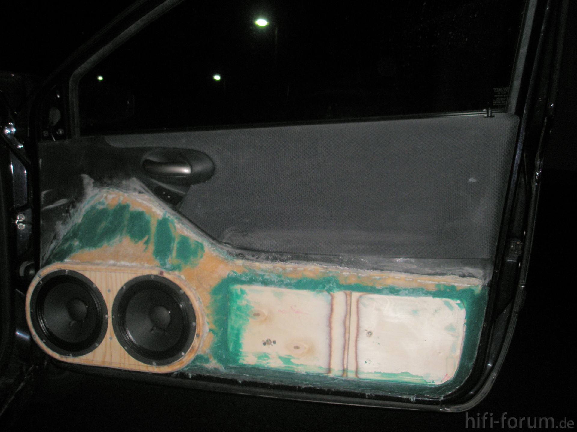

Das Größte was wir gebaut haben, waren 30 Liter geschlossen pro Tür im Stilo 3T.
AGT ablaminiert, Türverkleidung zersäbelt und vom AGT aus an der niedrigsten Stelle 7 cm aufgebaut, vorne im Bereich der Tieftöner dann ~14cm aufgebaut.
Dass das 30 Liter sind, glaubt keiner, der die Tür sieht.

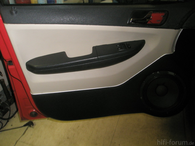

Im Skoda Fabia -- 5-Türer -- eines Kumpels sehen 7 Liter so aus:
Bei mir im Auto haben wir ~10-12 Liter für zwei 13er (2,5 Wege) gebaut, da muss ich noch nach Bildern suchen.
Da hab' ich einfach die untere Hälfte der TVK weggesäbelt, das durch 10?!mm Multiplex ersetzt, das Grundgerüst aus MPX aufgebaut und dann draufgeharzt.

also ich habe in meinen Peugeot 307 lockere 18Ltr. im GG für meine 20er hinbekommen,
mehr wäre auch noch drin gewesen. Ist halt ein 3-Türer mit relativ großen Türen :thumbsup:
