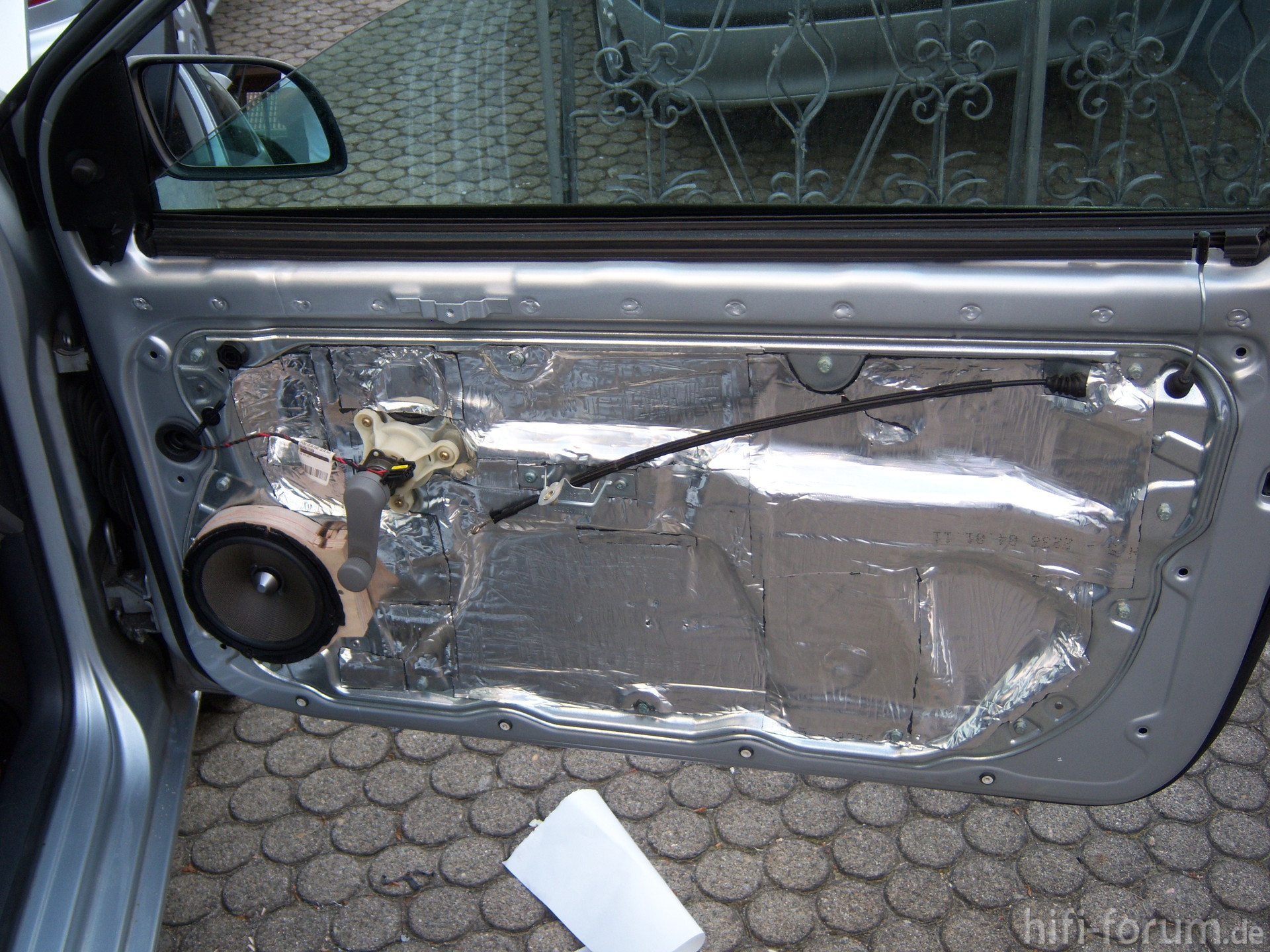

Leider habe ich dazu keinen Beitrag gefunden. Also mache ich mal einen auf ...
Wie dämmt man Türen optimal? So sieht die Tür aus:
Womit dämmt man am besten? Schwingungsdämmung und Schallabsobtion.
Natürlich dämmt man das Türinnenblech. Was hier nicht mehr übertragen Bz. durchgelassen wird muss man an der Türverkleidung auch nicht mehr vernichten. Türinnsnblech und Türverkleidung bedeutet doppelte Dämmung.
