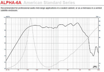

Beispiel eines sehr guten 13ers: AL 130 - 8 Ohm, http://www.visaton.de/de/chassis_zubehoer/tiefmittelton/al130_8.html
Ab spätestens 4 ... 5kHz ist der Arbeitsbereich des Chassis zu Ende. Dann muss steiflankig getrennt werden und den Bereich der Resonanzen abzutrennen. Bei 4k ist der Pegel bei 30Grad um 4dB gefallen. Höher trennen macht überhaupt keinen Sinn, da auch der Pegel über 4k unter Winkel viel zu stark einbricht

Bei dem sieht man im Impedanzfrequnzgang passdend zu den Pegelanstiegen die Resonsnzen bei 700Hz, 1,5hHz und 3kHz. Ich würde ihn bis evtl. 1kHz laufen lassen. Leider kann man aber aus dem Frequenzgang nicht mehr herrauslesen
