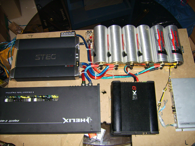

Ich hab die alle Caps - da verbunden - gleichzeitig aufgeladen und dann an der Zusatzbatterie angeschlossen. Zusatzbatterie wurde aber vorher schon mit der Starterbatterie verbunden.
Im prinzip alles verkabeln bis aufs letzte Pluskabel und dann vor dem anschließen eben erstmal aufladen. Hat bei mir, mit 6 Caps und 3 Endstufen gute 2 min. gedauert.
