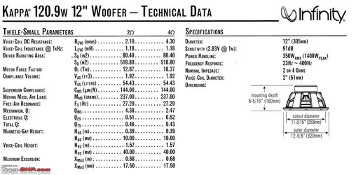

Infinity Kappa 2/4 Ohm 120.9w
Ich habe sowas noch nie zuvor gesehen. ist das der einzige Subwoofer der das kann? Was könnte das für Nachteile haben?

Man kann umstellen, aber wie genau das intern passiert wird nicht gezeigt.
In 2 hat 2,1Ohm und bei 4 hat er 4,3Ohm.
Beim umstellen ändert sich hauptsächlich der Qms.

Aber die verschaltung wird in dem Review unter dem Link ja erklärt, und die TSP sind dort auch komplett abgedruckt.
@Backmagic Wo genau in dem englischen Kauderwelsch wird von drei Spulen gesprochen? Die TSP geben diese Information nicht her.

350W wird eher die mechanische und nicht elektrische Belastbarkeit sein.
z.B. 2x 2Ohm oder 4Ohm 350W Spulen verbaut.
4Ohm => 2x2Ohm Serie
2Ohm => 1x2Ohm (und 1x still gelegt)
oder
4Ohm => 1x4Ohm (und 1x still gelegt)
2Ohm => 2x4Ohm Parrallel
Gruss Fabio
Ich vermute ja 2x2,1Ohm in Reihe, daher die 4,3Ohm mit Übergangswiderstand zum Verschalten :p und einmalnur eine Schwingspule oder durch die unterschiedliche Wicklungen innen / außen hat eine einfach einen minimal anderen Gleichstromwiderstand.
