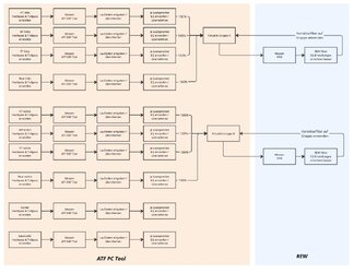

Ich habe einmal versucht den Einmessprozess graphisch darzustellen. Leider ist der Export aus dem Programm limitiert. Ich hoffe man kann es trotzdem lesen
Die Anlage wurde wie folgt eingemessen. Im Prinzip mit dem ATF PC Tool wie "nach Lehrbuch"

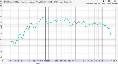

Messung Gesamtsystem mit deaktiviertem Subwoofer:
und mit voll aufgedrehtem Subwoofer

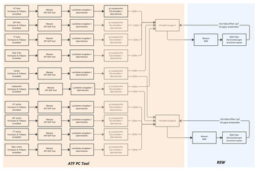

Schritt 1:
Das Frontsystem an sich weiter optimieren hinsichtlich Übernahmefrequenzen / Filter und Laufzeiten. Hier habe ich als Basis noch die Messung vom Einbauer aktiv. Ich denke aber hier gibt es noch Potenzial.
Danach gäbe es aus meiner Sicht 2 Varianten weiter zu gehen:
1) Alle LS der linken Seite als "Gruppe" zu messen und diese Gruppe optimieren
Oder auch noch die den Center und den SUB in die Gruppe (zu 50% aufnehmen) diese mit korrigieren
Ich hoffe meine Idee hinter dem Ansatz ist verständlich erklärt.
Erachtet ihr das als sinnvolles Vorgehen, oder steh ich damit im Wald?
Bin gespannt auf eure Ansätze / Meinungen.
Also wenn ich mal nur nach deiner Grafik gehe stellst du die Hoch-und Tiefpässe ein bevor du den Lautsprecher gemessen hast - ich würde erst Fullrange messen (Hochtöner natürlich trotzdem mit Hochpass), dann schauen welche Flanken sich beim Frequenzgang anbieten, dann nochmal messen und möglicherweise nachjustieren bis die angepeilte Flankensteinheit passt.
Ok. Das ist plausibel. Werde ich mal so berücksichtigen.
Wichtig ist - aber das weißt du wahrscheinlich schon - die akustische Flanke zählt (also das was du misst). Es kann passieren dass du den einen Lautsprecher bei z.B. 2500 trennen musst und den anderen bei 2650 damit beide die gleiche Flanke haben.
