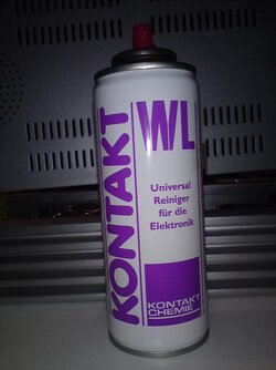

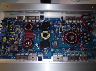

So hab mir das Spray im Anhang beim Conrad für 5,53€ gekauft, hat super funktioniert. Das Öl hat sich regelrecht verflüssigt und läuft mit dem Druck aus der Dose schon fast ab. Mit nem Lappen und Druckluft zur Hand ist das Stüfchen wunderbar zu reinigen. Das andere Bild soll nur mal die Stufe (Phase Linear Opus 500.1) von innen zeigen.
THX für die Hilfe.
Mfg.
Alex

Sehr gute Entscheidung Kontakt WL zu nehmen, so Sachen wie Spirtus sind nichts für die Potis. Zu Zeiten der Ausbildung hab ich im Akkord repariert sobald Ferien waren um mir Geld zu verdienen, da hab ich jede Woche einen neuen Kartoon WL aufgerissen, man bekommt damit auch den Schnodder von geplatzen Trafos wieder weg und Potis vertragen das auch.
Platine im 45 Grad Winkel, sprühen und mit einem drahtigem Pinsel überall drüber konnte ich im Schlaf.
