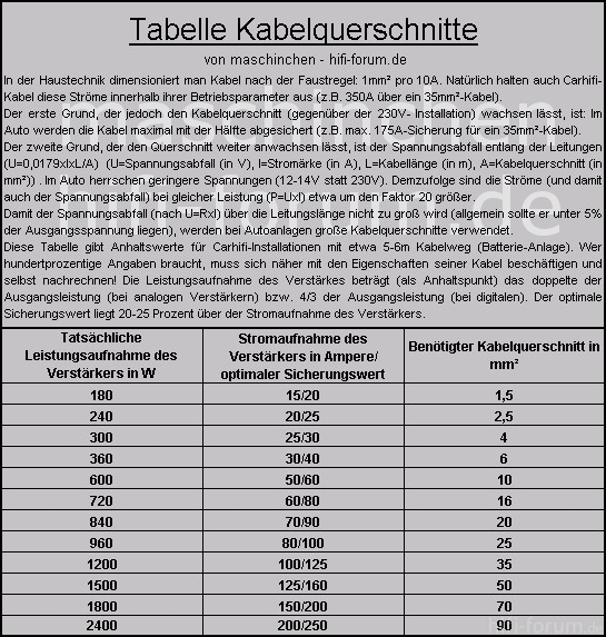

bei 4² kannste bis 25A absichern.

Mit entsprechenen Sicherungswerten die für die abgehende Leitung laut Tabelle
