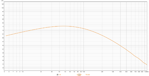

Hab mal meine Messung dazu rausgesucht.
-3db bei 20Hz und -3db bei 100Hz
-4db bei 16Hz
