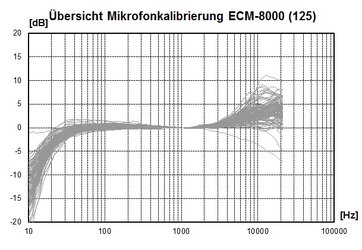

Das sind die Ergebnisse von den Hifi-Selbstbau Kalibrierungen.

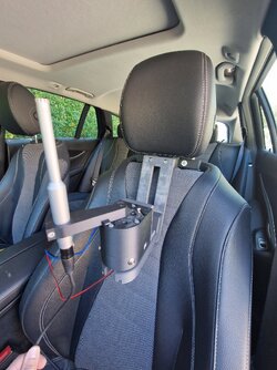

Ich hab mich von Baltic_Power inspirieren lassen.
Ein motorisierter Messarm.
Für jede Halbkreis-Seite gibts einen eigenen Startknopf.
Gesteuert mit einem Arduino. Frei programmierbare Anzahl der Messpunkte und Winkel dazwischen.
Nach jedem Messpunkt startet der Arduino mit Strg+M/Space eine Messung in REW.
Hinterher kann ich die 9 (in meinem Fall) Messungen recht einfach mitteln.
Sowohl technisch/mechanisch als auch vom Mess-Setup hat es ein paar Lernschleifen gebraucht.
Aber jetzt bin ich in einem Setup gelandet, welches von Messzeit, Ergebnis und Aufwand einigermaßen okay ist.

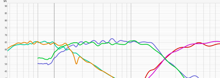

Hier mal ein Zwischenstand. Einzelkanäle ge-EQ-ed. Laufzeiten und Pegel angeglichen. Pro-Forma-Weichen.
Nächster Schritt EQ verfeinern. Subwoofer dazu. Dann Phasen. Dann Real-Weichen. Dann Staging.
