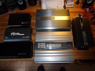

Durch einen Schnapper am gestrigen Tag bin ich in der misslichen Lage mein Konzept noch einmal überdenken zu müssen. Es haben sich einfach zu viele Verstärker angesammelt die mir gefallen.
Zur Wahl stehen:
Eton MA 75.4
Impulse SLA-600
Hollywood HXA 20
Heco A-265
Pioneer GM-X 924
DLS RA 20
Der ursprünglichen Plan war eigentlich eine kleine "Low-Budget"-Anlage zu verbauen die "unsichtbar" ist. Diese sollte von der kleinen Eton am FS und der Hollywood am Subwoofer befeuert werden.
Dann kam die Pioneer dazu, gestern die DLS, beim stöbern auf dem Balken die Heco und zu allem Übel kam dann heute noch die Impulse dazu.
Antreiben möchte ich ein Audio System HX 165 Phase als Frontsystem und 2-3 Exact WCA 178 als Frontsubwoofer. Gesteuert wird über ein Pio P88 RSII
Welche Endstufe jetzt wofür nehmen?
Impulse SLA am Subwoofer, DLS am TMT und Eton am HT wenn 2 Kanäle frei bleiben?
MfG
Da würd ich mal testen wie sich die Eton in Brücke am Tmt macht und die Dls am Ht!
Sla am Woofer ist für mich persönlich klar, die ist nett die kleine(ist ja auch ne DD)
Hi!
Was ist denn mit der Alphasonic auf dem Bild?
Und freundlich grüßt
der Simon​
Die Alphasonic / Heco läuft ganz normal. Hab die als Bastelobjekt gekauft. Soll/Wird auf "normale" Terminals umgebaut, allerdings wäre die dann aus dem Rennen was den Einbau angeht da ich damit dann nicht in der Einsteiger 2500 der AYA starten dürfte. Außerdem ist die Heco entgegen dem Aufdruck auch keine reine Class A
Eton gebrückt am Tmt ist zwar ne Alternative allerdings müsste ich dann die Cinchspannung am Radio ziemlich reduzieren um es halbwegs gescheit einzupegeln. Die MA verarbeitet ja leider nur rund 2V und beim Pio kommen noch rund 3,8-3,9V hinten im Kofferraum an.
