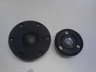

Hi!
Sind wir hier nicht im Klangfuzzi-Forum, wo komplette Innenausstattungen der Fahrzeuge neu gemacht werden?
Da sollte es doch kein Problem sein, drei Schrauben einer Frontplatte zu lösen.
Dann bleibt ein Hochtöner mit 77mm Durchmesser und 22mm Tiefe übrig.
Entweder bearbeitet man dann die Frontplatte oder baut ihn einfach so ein.
Wie sich das auf den Frequenzgang und das Abstrahlverhalten auswirkt ist aber ein ganz anderes Thema.
Leider kann ich keinen direkten Vergleich zwischen dem BE und anderen Scan HT ziehen.
Dazu sind die Einbaubedingungen zu verschieden und Messungen habe ich keine.
Dominic meinte aber, dass sich der 6600 deutlich gutmütiger verhält als der 6640.
