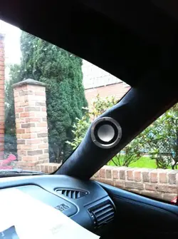

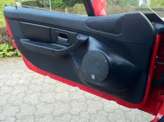

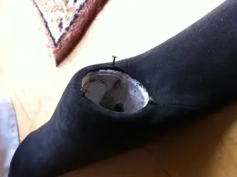

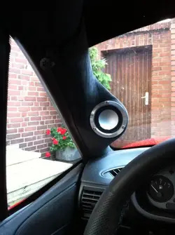

Ich kann euch ja mal ein paar Bilder zeigen, von dem was ich bis jetzt so gebastelt hab. Zur Zeit sind Omens Audio BB2.01 und Xetec G5 verbaut, die ich schon ein paar Jahre durch die Gegend fahre.

Also die Boards sind doch schon mal gut, zumindest was man so sieht.
Was spricht denn dagegen, in dem länglichen Einsatz über dem TMT einen MT zu setzen und in die A-Säule einen HT ?
Dein Radio kann ja 3 Wege, daran scheitert es nicht. 2 zusätzliche Kanäle wirst du unterkriegen und jemand der einstellen kann lässt sich auch finden.
Zumindest würde ich es so machen.
Gruß Christian
Ich seh schon, auf kurz oder lang fahr ich mit 3-Wege durch die Gegend. :D Hätte den BB auf der A-Säule auch etwas tiefer setzen können und darüber einen HT. An den HT eine kleine SA50 oder sowas in der Art. Hmm :hammer:
