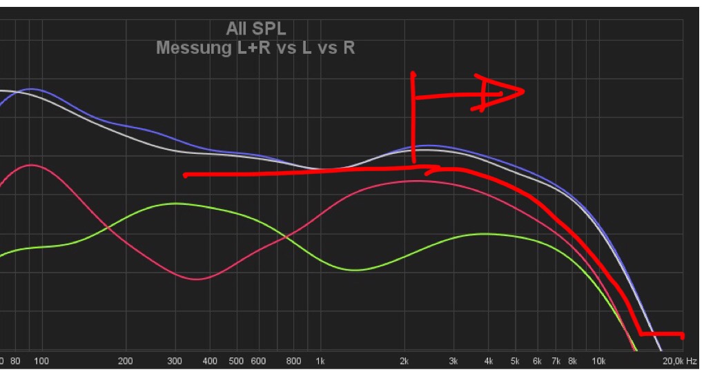

Könnte ich mit Hilfe dieses Filters z.B. die typische Hochtonabsenkung erreichen (siehe beigefügtes Bild) ohne jetzt die einzelnen EQs ab 2,5kHz benutzen zu müssen?
Ist er Kanalgetrennt verfügbar (ich meine jetzt z.B. die Mosconi DSPs wie im One 130.4 DSP)
Ich geb unter 200hz manchmal für den spass zwischendurch 3 db drauf.
Ja das sollte gehen, man kann einen hochpass und einen tiefpass - shelffilter setzen.

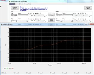

Ein Shelf Filter setzt eine Absenkung oder Erhöhung von der Frequenz X ein. Beim 6to8 gibt es eine Hoch- und Tief-Shelf. Setzt dann halt nach unten oder nach oben ein. Man kann ihn mit +3 db oder mit -3db setzen.
Hier mal ein beispiel wo nur der Shelf Filter eingesetzt wird.
Das ist vielleicht etwas mißverständlich formuliert und auch von den Daten nicht korrekt. Ein Hoch-Shelf beeinflusst alle Frequenzen über der angegebenen Scheitelfrequenz, ein Tief-Shell macht das ganze unter der Scheitelfrequenz. Der Pegel mit dem abgesenkt oder angehoben wird ist frei wählbar und kann auch deutlich größer als 3 dB sein. (Selbst im Bild werden 6 bzw -6 dB gewählt.)

Wenn ich das richtig entdeckt habe, hat er einen Hoch-shelf und einen Tief-shelf. Der 6to8 kann je Kanal bis zu 4 Shelf Filter setzen. Dafür dann nur eine 12db Trennung
Beim Helix DSP kann er von -6 bis +6db eingstellt werden. Beim 6to8 ist es von -12 bis +12db
Beim Helix DSP kann man dafür den Q Faktor von 0.1 - 2 eingestellt werden, was beim 6to8 fix ist.
Beim Helix kann der Tiefshelf kann auf 1hz genau eingestellt werden. Der Hochshelf auf 200hz genau
Beim 6to8 kann jeder Shelf Filter auf 1hz genau eingestellt werden.
