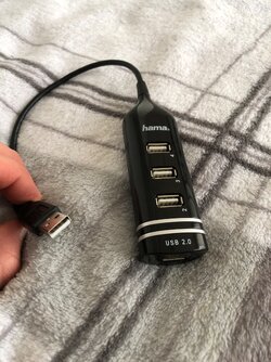

@KingOfKingz ich hatte bzw habe immer noch ein Problem mich mit meiner MatchUp10 zu verbinden. Ähnlich wie bei dir. Habe auch Windows 11 mit USB 3.0 Anschlüssen. Immer wenn ich mein Kabel von der Endstufe direkt mit dem Laptop verbinde höre ich kurz den Gong und dann kommt ne Fehlermeldung. Mit ATF telefoniert und keiner hatte wirklich ne Antwort wieso weshalb warum. Wollte es dann bei dem HiFi laden reklamieren und bei ihm funktionierte es. Ich dachte heh komisch… habe dann ein anderes USB Kabel bestellt weil es vielleicht mit dem 3.0 nicht klarkommt. Aber Fehlanzeige. Das selbe Problem. Also muss es irgendwie am Laptop liegen…
Dann habe ich durch Zufall bei mir noch diese USB Erweiterung gefunden (siehe Bild). Dort angestöpselt und siehe da… es funktioniert tadellos. Und immer ohne Probleme. Egal wie oft. Vielleicht löst das auch bei dir die Verbindung zum Verstärker.
Habe ATF auch gefragt ob die eine Erklärung auf diesen Hokus Pokus haben, haben aber keine Antwort… komisches Phänomen. Mir wäre es auch lieber das Ding kabellos verbinden zu können… weniger Heckmeck und komfortabler.

Zusätzlich habe ich mir - deinem Tipp folgend - ein vergleichbares USB 2.0 Hub bestellt. Das wird meine letzte Patrone😀

Was das Blinken der LED Lampe angeht muss ich ehrlich gesagt passen. Habe da nicht drauf geachtet. Und wenn ja, dann habe ich es leider vergessen 🙁 aber ich bin der Meinung das auch da was geblinkt hat. Vielleicht sogar auch Rot. Aber ich kann mich einfach nicht mehr daran erinnern weil es ein Jahr her war ca. Tut mir leid. Ich bin aber der festen Überzeugung das es bei dir danach funktionieren wird. Aber wichtig ist dann halt, USB 2.0 Hub so wie ich es habe.
