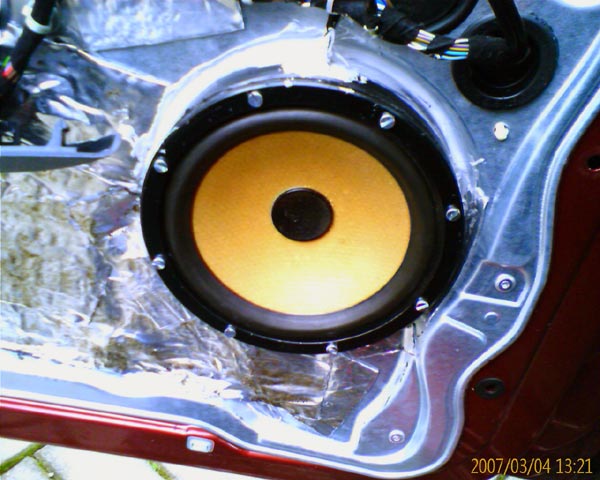

du hast geschrieben, dass die LS fast an das Türblech kommen. In der Regel reichen wenige mm als zwischenraum aus. Der LS soll ja nichts berühren. Wenn du zwischen LS und LS-Aufnahme einen Distanzring packst, kannst du auch einen LS mit einer größeren Einbautiefe nehmen. Z.B. dein A1 hat eine Einbautiefe von 49,5. Jetzt packst du auf die LS-Aufnahme einen Ring mit einer Stärke von 6mm und schon passt ein LS mit einer Einbautiefe von 55. Du musst nur darauf achten, dass du nach vorne auch genug Platz hast. Es kommt darauf an, wieviel Platz zwischen LS und LS-Abdeckung ist. Oder alternativ das Originalgitter ausschneiden und die LS mit den Original LS-Gittern versehen. Alles zusammen (also Distanzring, LS-Aufnahme und hintergeschraube Metallbefestigungen) sollte den LS aber nicht vollständig überdecken (Tunnelsyndrom - hab ich irgendwo hier im Forum gelesen).
Chris
wie gesagt mit dem a1 hab ich alles ausgereizt, siehe auch mein einbauthread ;)
34 mm Basis ring und darauf noch ein 5 mm ring zur distanz wahrung zwischen TVK und LS, und natürlich für einen guten anpressdruck^^
kannst dir also ausrechnen wie tief die normale einbautiefe ist :D wer das entwickelt hat gehört verhauen^^
