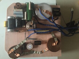

mal ein BSP. für TT/MT/HT Weiche (Enrwurf mit Saugkreis auf dem LP des MT)
