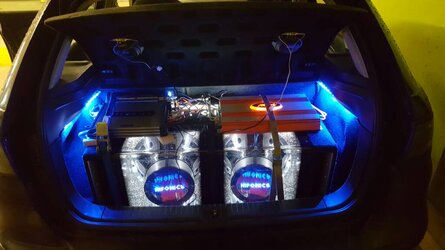

Nee da wird dir das Upgrade auf 2F auch nix Signifikantes bringen.
Nee 2Kw wären mit Verlustleistung ja bei 14V immer noch >220A, bei so viel würden die Spectrons etc. ja jedem SilvesterKracher Paroli bieten, hörst ja Musik und keine SinusTöne.
Tu einfach eine große Lichtmaschine rein, verstärke die Verkabelung, vernünftige Batterien (also Starter und eben Zusatzbatterie) rein und den Cap kannst zur Filterfunktion auch noch dran hängen.
