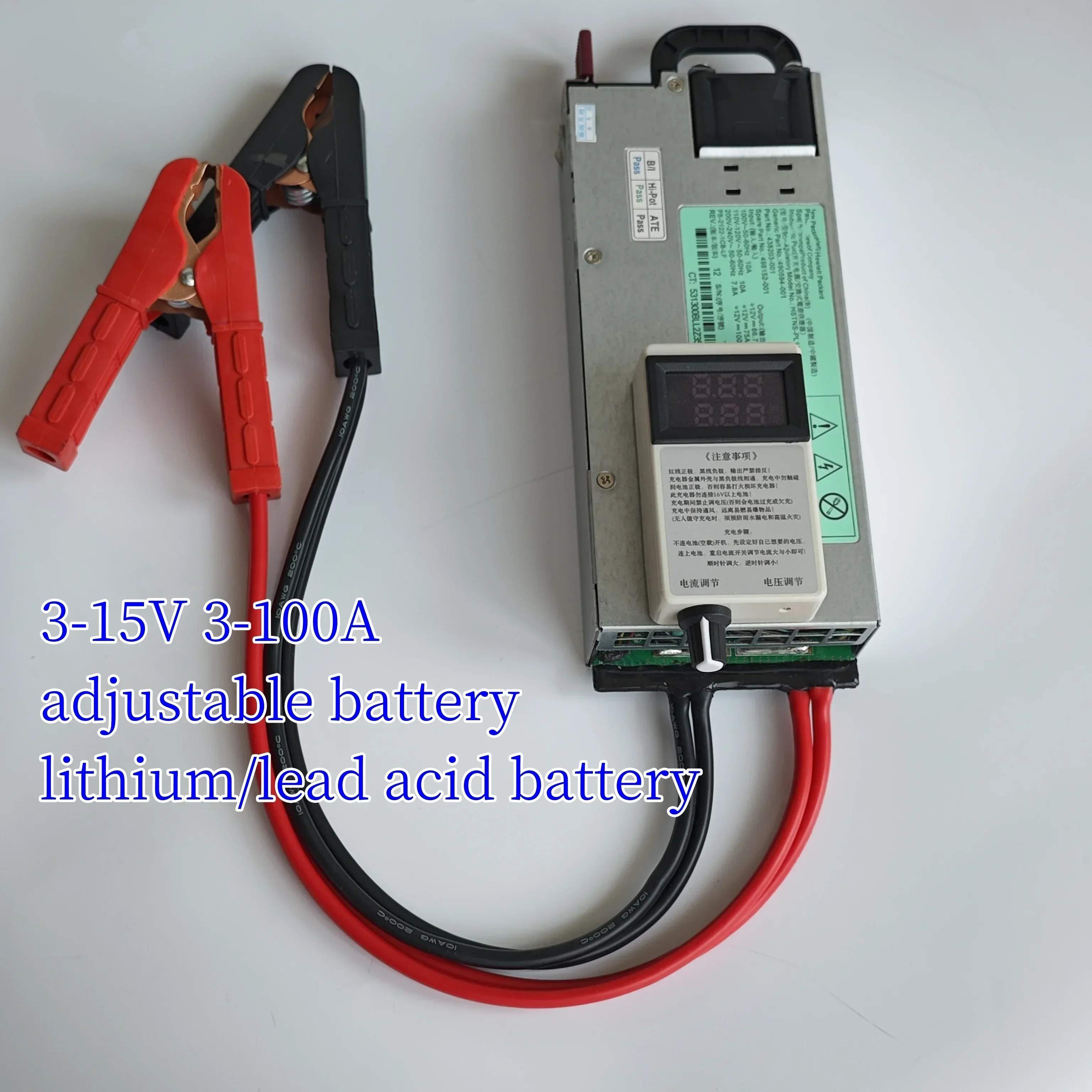

Meine Empfehlung, wenn die Spannung nicht einstellbar sein soll, wäre ein starkes Servernetzteil mit ein paar 10A. Das ist potentialfrei, Strombegrenzt und hält sich preislich im Rahmen.
Umbauanleitungen gibts im Internet zuhauf für die beliebtesten Modelle.

Für Leistung empfehle ich ein Servernetzteil und ggf. noch eine Pufferung (0.5-1F Elko) davor um dem Schaltnetzteil Zeit zu geben.
Für Reparatur immer ein Netzteil mit Strombegrenzung.
Ich nehme an du kommst auch aus der CH. (galaxus.ch) Servernetzteil habe ich ggf. noch etwas rumliegen. (12-13.5V 60-100a)
