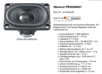

Guten Tag,
Diese Breitbänder sind gerade wegen der "Rechteck"-Form für mich interessant, da ich versuchen möchte diese in die Lüftungsschächte zu integriereren. Hat jemand Erfahrungen mit diesen Breitbändern ?
Solange du nicht mehr als 15° Fehlwinkel machst und keinen Hochtöner nutzen willst, sprichst da nichts dagegen.

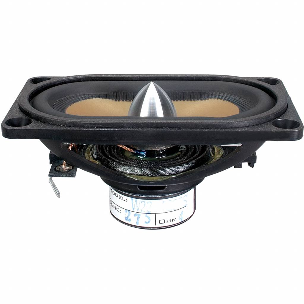

Gibts von Tangband auch W23-1287SI bzw. W35-131SE
Aber auch mit Einschränkungen
Die W23 habe ich auch hier. Die brauchen obenrum einen Tiefpass, weil sie eine grauenhafte Resonanz irgendwo oberhab von 10kHz haben, die sich komplett in den Hörbereich runter überträgt. Ich habe 2022 fürs Pärchen 42€ gezahlt. Für den Preis ok. Aktuell 50€/stk. Das sind die DEFINTIV nicht wert. Mein Plan war die Tangband mit einer zusätzlichen Folie zu betreiben. Das hat gut funktioniert, war mir aber nicht Pegelfest genug.

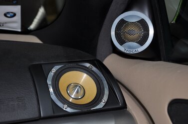

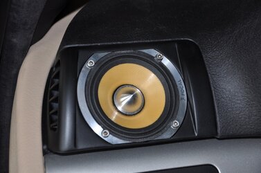

Das war die Vorlage für mein Vorhaben:

Laut Datenblatt ab 6kHz dann kein Hochton mehr.
Genau, wenn du noch einen extra HT verbaust, kannste auch gleich einen mitteltöner nehmen, der bisschen mehr Kennschalldruck hat und nicht den Anspruch hat bis 20kHz zu laufen. Die Lösung in deinen zwei Bildern schaut sehr passend aus.

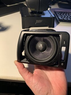

Quadratisch.....aber leider auch zu groß in den Rahmen passen max 60mm Bauhöhe. Hatte es schon mit einem anderen "eckigen" versucht:
Ist ein Audio Systems EX 80 SQ

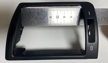

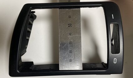

Ich bin da auch an die Abmessungen gebunden:
Der Tang Band W23-1287SI
Würde von den Abmessungen auch passen. Aber eben Breitbänder.

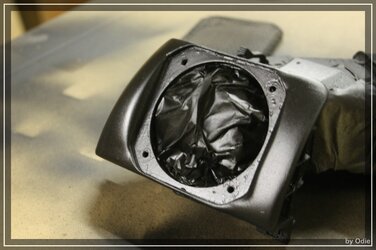

Doch… frag ihn…

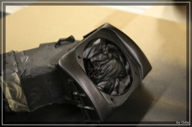

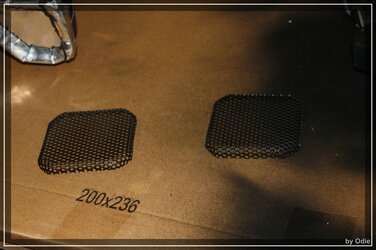

Einbau war für die Peerless 2" mit der inversen sicke - die hatten aussen 77mmx77mm
120529_mt-aufnahmen_neu_02.jpg120529_mt-aufnahmen_neu_05.jpg120529_mt-aufnahmen_neu_06.jpg
Gitter passte noch dazwischen das wir bei 80x80mm landeten - viel mehr is in der höhe net drin wenn bissl Übergangsgeometrie noch gespachtelt werden soll
muss mal bissl im Lager kramen - mit etwas Glück hab ich die Gehäuse vll. sogar noch
Die Bilder stammen von meinem damaligen E46. Sind schon über 15 Jahre her. Die HT-MT Einheit hat unglaublich gut gespielt. Die Bühne war von der Höhe über dem Tacho, was mich erstaunt hat. Soweit meine Erinnerung. Tonal war das alles 1A, vor allem weil alles auf einer Achse montiert war, also auch TT in der Tür.
Die gelben Focal Chassis sind immer zu empfehlen:love:
Das glaube ich sofort. Ich glaube dass man den Mitteltöner dort hervorragend eingestellt bekommt.
