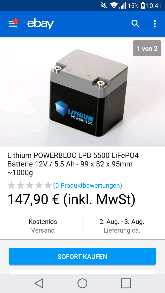

Was meint ihr ? Die 5.5 ah von powerbloc ?

Die motocell gibt's auch ohne zusätzlichen Aufkleber drauf..
Taugen absolut!
Erhöhen die ruhespannung und sind Imo extrem zackig in der Abgabe
