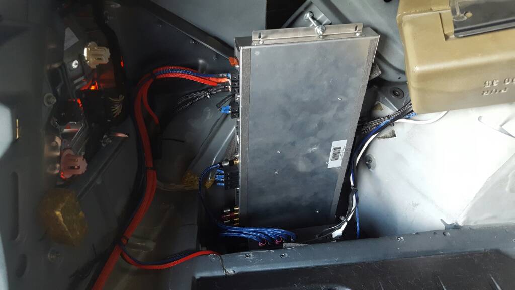

Wir haben bei mir hinten links hinter der Verkleidung eine Genesis Profile 5 reinbekommen, davor den Bit Ten. Da ist jetzt eine leichte Beule unter der Verkleidung, dafür aber kein Platzverlust und nicht sichtbar. Das ist dort, wo original der CD Wechsler, Bose Verstärker und Telefonkrams sitzen. So eine Alpine PDX würde da sicher noch besser rein passen.
Würde die Reserveradmulde opfern...
Aber der Platz den du verwendet hast ist natürlich auch sehr sehr lecker!

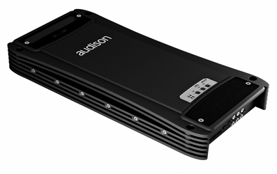

Ich schmeiße mal die Audison Voce AV 5.1K mit in den Topf.
Die könnte ich mir auch gut vorstellen als Alternative zur ARC XDi 1200.6.
