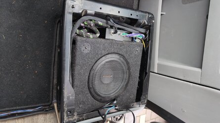

ich habe nun den Match PP62DSP zusammen mit dem Match PP 8 EQ Subwoofer verbaut und bin überrascht, was aus dieser kleinen Kiste rauskommt.
Ich bin sonst normale 12"" Bassreflex Kisten gewohnt und für diese kleine Unterbodenkiste kommt schon gut was raus. Für den Bulli ist das für mich vollkommen ausreichend.
Der Serienklang ist durch den DSP auch etwas besser geworden in Verbindung mit dem DSP File von Fischer, hier werde ich aber definitiv noch neue 16,5er Lautsprecher nachrüsten.
Ich habe jetzt knapp 350€ für alles bezahlt und dafür ist mir das definitiv ausreichend. Den Vergleich zum ARC8 z.b habe ich jedoch nicht.

Wo hast du den subwoofer denn hingebaut? Passt der unter eine Konsole im bus?
Genau, unter dem Beifahrersitz.
Da war auch noch Platz an der Abschrägung von der Kiste für den DSP.
