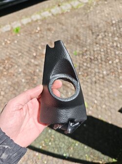

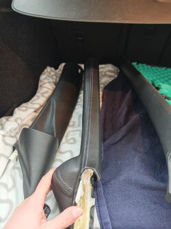

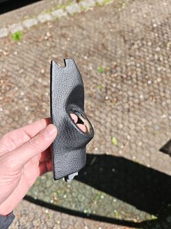

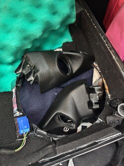

hier nun ein Update zum beziehen. Sowohl A-Säulenverkleidungen als auch Spiegeldreiecke wurden mit Kunstleder bezogen.1000086259.jpg1000086260.jpg1000089638.jpg1000089639.jpg

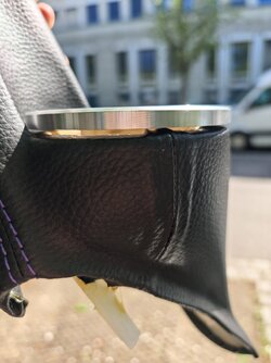

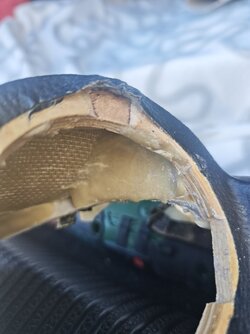

Leider führt die Doppelnaht zu einem Spalt zwischen der A-Säule und dem Aluring. Mal schauen wie ich das Problem gelöst bekomme. Bin hier für Vorschläge offen. 😂 Meine erste Idee war, die Lücken mit 2mm Sperrholz oder einer Schicht Kunstleder aufzufüllen, aber keine Ahnung ob das so clever ist.
Doppelschnitt
Naht wegschneiden und Leder aufkleben an der oberen Dichtfläche - die Naht muss also entweder unterhalb Anfangen / Enden oder mit einen Klemmring gehalten werden
Hi , der Sattler hätte an der Stelle eventuell bisschen was von dem MPX Ring wegnehmen können. Eine Vertiefung, so das die Naht bündig mit dem Rest ist.
Vorsichtig umklappen , und was von dem Holz auf die Breite der Naht wegschneiden.
