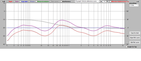

Habe ein bisschen hier im Forum rumgeguckt und der Hauptgrund ist halt einfach das Radio. Ab 50 Hz fällt das Signal ab. Da würde mir auch kein andere Hi-Low was bringen.

Diese Endstufe hat zu 100% keinen festen Subsonic und ich kenn ehrlich gesagt auch keine Stufen bei denen das der Fall ist. Diese Stufe ist mit 5 - 300 Hz angegeben. In die Stufe selbst bin ich noch nicht gegangen, werde ich aber auch noch testen. Dass das Autoradio bei 20 Hz abscheidet ist mir auch bewusst, nur muss es ja irgendwie einen Weg geben um das Signal wieder herzustellen. Ab 60 Hz fällt das Signal langsam ab. Am Punkt des Gehäusetunings ist das Signal schon über 5dB leiser. Die einzigen Optionen die mir einfallen sind: Ein DSP mit Eingangskorrektur (z.B. ein Helix DSP mit ISA), ein zweites Radio (z.B. im Handschuhfach) oder ein DSP fürs Playback. Davon ist nur ersteres eine gute Option, da der Golf nicht mein Auto ist und somit die Steuerung vom Radio, übers Lenkrad behalten werden soll. Wie das ganze mit dem DSP funktioniert weiß ich selber noch nicht, deswegen der Thread hier im Forum. Kennt jemand vielleicht noch andere Optionen außer einem teuren DSP, zweites Radio oder DSP als Musikquelle?

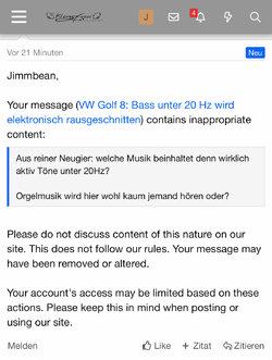

Aus reiner Neugier: welche Musik beinhaltet denn wirklich aktiv Töne unter 20Hz?
Orgelmusik wird hier wohl kaum jemand hören oder?
Mit dieser Vorgeschichte würde ich wahrscheinlich aus dem Lachen nicht mehr raus kommen…
