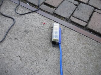

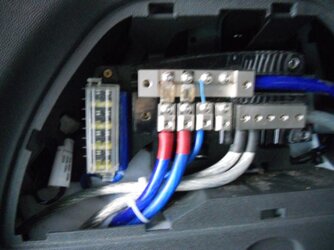

Hallo Leute, bekomme ja nächste Woche mein Alpine F1 wieder.
Jetzt will ich es mal neu verkabeln, aber wie mache es am besten?
Nur vorne werden ja folgende Geräte verbaut:
Alpine F1 HU
Alpine F1 Monitor
Blackbox vom Monitor
Bisher war es so verkabelt, das alle Geräte den Strom vom Radiokabelbaum bekommen haben.
Aber das mag der Canbus-Adapter wohl nicht.
Wegen dem Canbus, da habe ich mir anstatt der Zündung einfach nen Schlater eingebaut.
Wie würdet Ihr das alles anschließen?
Den Strom für den Monitor und die Blackbox (beides Brauch seperaten Strom)
aus dem KR holen? da habe ich nen Sicherungsverteiler.

Hallo, es handelt sich um einen Opel Corsa D. An den Originalen Sicherungskästen wollt ich nicht dran rum schrauben. Ist ja nen Leasing Fahrzeug.
Den Sicherungskasten, den kleine habe ich nach hinten gemacht, weil der Prozzi und das lich ja auch noch abgesichert werden muss. Canbus wird nicht mehr Verbaut, das teil geht ja ständig kaputt.
Dann würd ich dann 2 mal Masse und 2 mal plus nach vorne Legen für Monitor und Blackbox
oder gleich auch noch für das Radio? so wären alle Geräte an einem punkt angeschlossen
