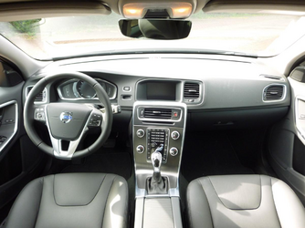

Hi Klangfuzzies,
wir haben einen neuen Familienschlitten. Steht oben.
Das Teil hat eine Vollausstattung. Heißt bei Volvo Summum. Ab 2018 gab es da ein gutes Soundsystem inklusive. Bei 2017 noch nicht wirklich.
Sound ist soweit ok. Aber mehr auch nicht.
Im Netz findet man nicht all zu viel dazu.
Im Kofferraumboden sind die Akkus. Da is also nix mit Sub.
Was würdet ihr denn empfehlen, um den Schlitten im Sound etwas auf zu peppen?
Ich will da keine Einbauorgie draus machen und auch nicht riesen Summen versenken.
Würde mich freuen, wenn hier jemand mit dem Bock schon mal was gemacht hat und es Erfahrungen bzw Tipps gibt.
