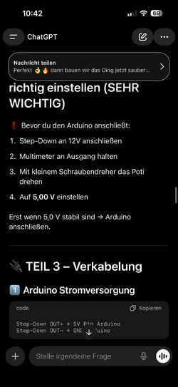

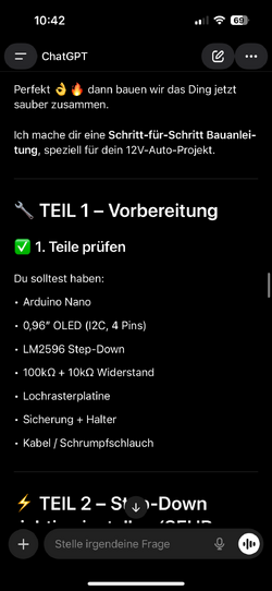

hat schon jemand sowas gebaut ?
Wollte mich mit ChatGPT das ganze mal angehen.
Teile hab ich alle gekauft, und hoffe das jemand wenn ich fragen habe mich unterstützen kann.
Ich möchte eines im Kofferraum verbauen
und eines vorne unterm Radio

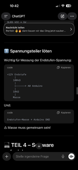

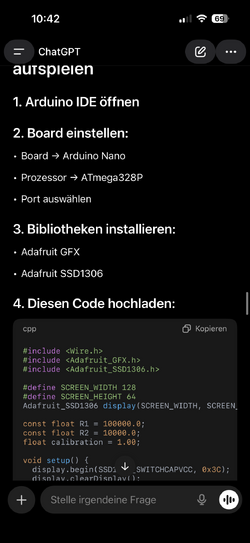

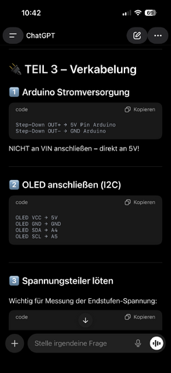

Hallo Eddi,
nicht direkt. Aber das scheint mir eher einfach zu sein.
LCD Bibliothek entsprechend des Displays einbinden.
Da könnte ich mir ein schönes kleines einzeiliges OLED vorstellen.
Arduino Nano reicht vollkommen.
Einen EIngang als AD definieren.
Spannungsteiler davor.... sonst hast Du immer 100%.
Dem Spannungsteiler entsprechend die 100% des A-Eingangs berechnen.
Ausgabe über Display.
Spannungsteiler vielleicht als Feintrim-Potentiometer....
Wäre bestimmt auch interessant, ob ChatGPT da innerhalb von ein paar Zyklen einfach einen Code rausspuckt,
den man kopiert und nur noch feintuned.
Viele Grüße

Schaut auf den ersten Blick gut aus, was ChatGPT da vorgeschlagen hat.
Und auch ungefähr das, was ich geschrieben hatte... Puh :-) Gottseidank.
Dann go for it.
