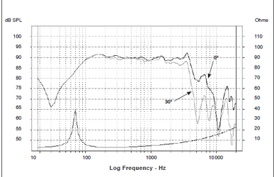

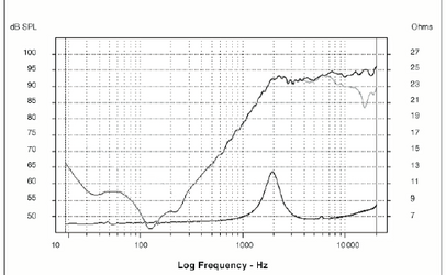

Nun zu meiner Frage. Bei welcher Frequenz & Frankensteilheit würdet ihr die Lautsprecher trennen? Falls das weiterhilft, ich hab im Internet die Frequenzgänge gefunden:
HT:
TMT:
Meine bisherige Einstellungen:
HT: 3000HZ, 18db
TMT: 100HZ, 12db, ~2300HZ, 12db
