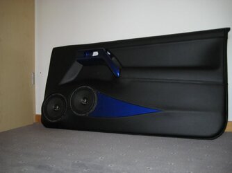

Die Kickpanel-Lösung ist sicherlich die akustisch bessere, aber vielen Leuten gefällt einfach die optische Integration nicht.
Das musst du dann für dich entscheiden.
Ich habe einer Golf3-Tür (2-Türer mit LSD :hammer: ) auch schon zwei 16er verpasst. Für die günstigen Helix P206 an einem Kanalpaar einer Helix A4 gar nicht mal so schlecht.
Sicherlich nicht das Optimum, und dem SPXL hoffnungslos unterlegen (ist aber auch eine fiese Aufgabe), wenn man es pegeln lässt, aber insgesamt finde ich die gar nicht so schlecht.
Kicken erstaunlich trocken und kontrolliert..
Spaß macht das alle mal. :beer:
