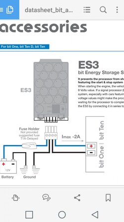

Kann mir bitte jemand kurz erklären, was hier mit "Imax -2A- gemeint ist?
Der Strom darf max. 2A betragen
edit: oder beträgt max. 2A
Was muss ich also beachten, um dies einzuhalten bzw. was soll mir diese Info sagen? :kopfkratz:
