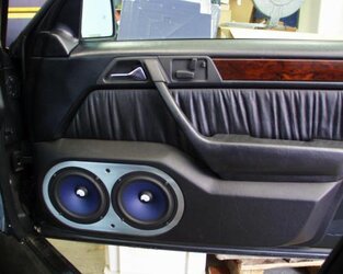

Damaliger W124 von Frieder:
10er Görlich oben ins Armaturenbrett und Serie Z Hochtöner in die A-Säule
Dazu zwei 7.16 pro Seite in ein Doorboard.
Klingt!!
