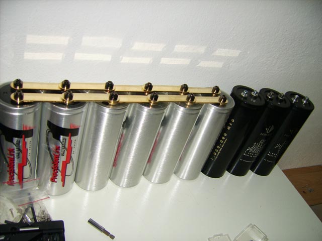

Hi, leute
was haltet ihr von sowas?
KLICK
Ich weiß das die Materialstärke von 2,5mm bisschen wenig is.
Ich dachte wenn ich 2 von den Dingern bestelle und die übereinander an die Cap´s schraube sollte das funktioniern. :bang:
oder?!
Finde ich von der Idee her sehr gut...
Wenn du zwei übereinanderlegst ist das schon ne feine Sache und für den Preis voll okay finde ich..
Was ich aber nicht so toll finde ist das man dann nur die möglichkeit hat die cap's dreieckig anzuordnen...

Früher gabs bei dem Laden auch welche für die gerade Verbindung. Evtl. mal fragen ob er diese wieder besorgen kann!
Hm, da würde ich stinknormale "N-Sammelschiene" ausm Verteilerbau nehmen, ist zwar nicht vergoldet aber der Querschnitt ist ordentlich (30 mm²)
Gruß, Jürgen

unterschätze den Querschnitt nicht, wenn das 6mm Bohrungen sind, dann ist das Material wohl an die 15mm breit. 15x2,5 = 37,5 mm2 .... wie dick sind deine Stromkabel?

Ich hab ein 50mm² Stromkabel liegen :bang:
Mir gings auch nichts um Bling-Bling (sieht sowieso keiner) sondern um die Flexibilität. Kommt noch ein Kondensator dazu ist das überhaupt kein Problem. Hätte ich eine Kupferschiene müsste ich irgendwas basteln oder komplett neu.
Der Querschnitt ist mehr als ausreichend auf die Länge gesehen!
na wenn ein 50er liegt, nimmst es halt wirklich doppelt e wurst ;-)
