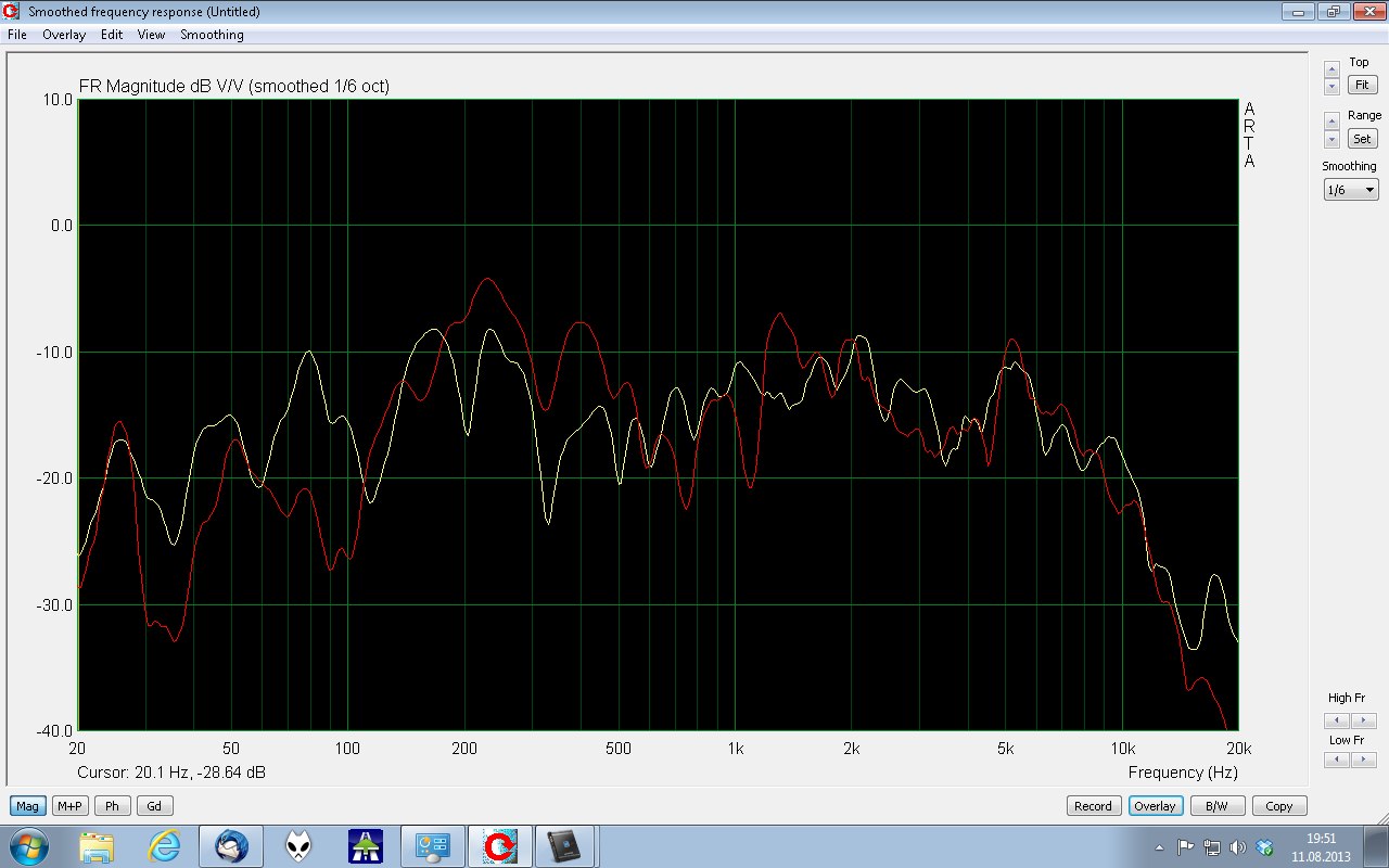

Also ich heule bald
Ich hab mittlerweile (ungelogen!) 10 verschiedene Paar Tieftöner in den Türen gehabt. Unter anderem: µP Serie 7, µP Serie 5, A165G, Audison Voce AV6, Einzelanfertigung vom Gernot (SOaudio), Kove KC61 und nun Hybrid Audio L6SE.
Zu meinem Erstaunen (und darum bin ich auch nun so bitter enttäuscht): Die L6SE sind die bassschwächsten die ich je in meinen Türen hatte. Und ich denke so einige wissen, wie gut die eigentlich gehen. Habe die selber auch im Insignia gehört gehabt und war hellauf begeistert.
Mal eine ARTA Messung:
Sind jeweils Fullrange Messungen, rot = links
Man beachte den Abfall unterhalb 200Hz... eigentlich in etwa die Übernahmefrequenz zum MT, so war der Plan.
Die Tür ist mit STP BiMast Bomb und M1 gedämmt. Außenblech und Innen, halt überall wo ging. Die L6SE sitzen im Moment auf MPX-Ringen, weil ich noch keine Stahl/Aluringe dazu habe. Die anderen TMTs saßen immer auf (angeschrägten) Stahlringen.
Irgendeine Idee was ich mal probieren könnte??
Selbst die Originaltieftöner im Vectra C meiner Mutter bringen mehr Wumms als die L6SE jetzt bei mir.
Die einzige Hoffnung die ich noch habe ist, dass sich nochmal was ändern wenn ich die Türverkleidung dranbaue, aber viel Hoffnung hab ich da im Moment nicht.
