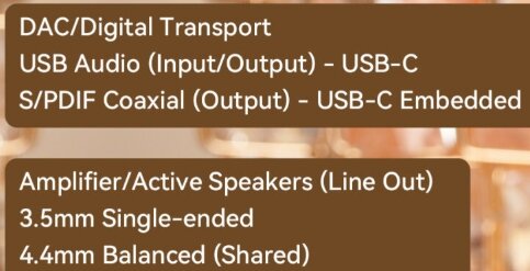

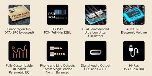

Wollte einen HiRES-Player in die Anlage (also über den SPDIF Eingang) einbinden um solch einen Player mal auszuprobieren.
Also reine Neugierde und Spieltrieb :fp:
Hier noch ein Auszug vom Player. Das vermittelt für mich irgendwie "kauf das entsprechende Kabel dazu, steck es an und genieße den Klang".
Steht nichts von weiteren notwendigen Käufen :ROFLMAO:

Sieht mehr danach aus, dass der einen USB-Ausgang hat, der genutzt wird als eine Art Kopfhörerausgang? Also physisch USB aber Protokoll Audio? Könnte es erklären, dass keine Wandlung stattfindet. Coax ist ja doch dicker als USB, wenn es um Platzprobleme geht :-)

DigitalausgangDer N3-Ultra bietet 2 digitale Ausgangsoptionen: S/PDIF und USB-Audio. Die Auswahl des entsprechenden digitalen Ausgang treffen Sie im Setup.(1) S/PDIF-Digitalausgang
Cayin hat das S/PDIF-Signal in den Typ-C-Anschluss eingebettet. Um den Player an einen externen DACmit S/PDIF-Eingang anzuschließen, müssen Sie vorab ein digitales Ausgangskabel für die Verbindungvorbereiten.

Was auch immer "SPDIF embedded in USB-C" bedeuted.... Evtl. haben die tatsächlich den USB-C nur "missbräuchlich" mit dem SPDIF Signal belegt und es braucht gar keinen Konverter.
Ich würde da tatsächlich auf das zugehörige Kabel zurück greifen und nichts anderes nutzen. Könnte schief gehen...

(2) S/PDIF-Digitalausgang: Cayin hat das S/PDIF-Signal in den USB-C-Anschluss integriert.
Dies ist eine proprietäre digitale Audioübertragungstechnologie und erfordert ein spezielles USB-C-auf-RCA- oder USB-C-auf-3,5-mm-75-Ω-Koaxialkabel von Cayin (separat erhältlich), um die Verbindung herzustellen.
Also irgendein Hersteller-spezifischer "Missbrauch"...
Bleibt nur Originalkabel kaufen oder anderen Player suchen (Sony, FiiO, Hybi usw.).
