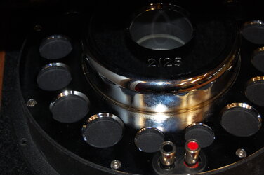

ein Ali ist einfach was schönes ,juergen
