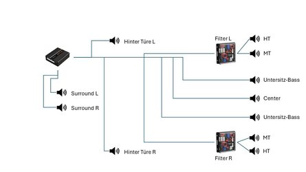

ich habe einen BMW G21 Touring mit H/K. Eingebaut ist es nun so, wie auf dem Prinzipschema (siehe Anhang). Alles ist beim ursprünglichen Platz eingebaut, ohne A-Säulenmodifikation etc.
Ich habe leider für einen Umbau auf vollaktiv beim Match10 ein Signal zu wenig. Nun frage ich mich, ob ich den Umbau wirklich angehen sollte. Es wäre schon ein ziemlicher Umbau zur aktuellen Konfig. Macht eine vollaktive Konfig wirklich den grossen Unterschied. In der audiophilen Welt wird sehr oft in Superlativen gesprochen. Was meint ihr?

Hecksystem über H/K Endstufe laufen lassen und im Räder runterregeln. Dann Hochtöner extra verkabeln.
Nur das Front Signal von der h/k nehmen und auf die Front legen.
