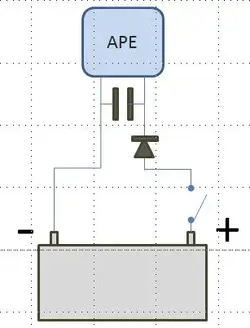

Als Laie stelle ich mir hier ein Kondesator vor, der parallel zu APE kurz vor dem APE eangeschlossen ist und "hinten" in der Plusleitung eine Sperrdiode sitzt, die das Entladen des Kondensators durch andere parallel geschaltete Verbraucher bei der Stromunterbrechung verhindert. Welche Werte müsste so ein Kondensator haben? Link zu Conrad, Reichelt,... ist wilkommen

Naja, 8-9W bei 12V sind gute 0,75A, da landest Du für ne 5s-Überbrückung schon bei fast 4F wenn der Spannungsabfall 1V betragen darf (siehe z.B. http://www.shosworld.de/Elektronik/pufferkondensator.html). Und bei so ner Größenordnung wird der "Schalter" über kurz oder lang an Kontaktbrand erkranken.
Besser wäre es nen Relais zu nutzen was direkt die 12V auf den APE gibt, der Steuerstrom fürs Relais ist wesentlich geringer, und der Pufferkondensator somit wesentlich kleiner.

Da ich die Rahmenbedingen vom APE Netzteil nicht kenn bin ich mal mit sehr konserativen Werten rangegangen, ebenso bei der Startzeit vom Auto mit 5s :D
Warum der Wert so groß ausfällt liegt rein an der Zeit, als Pufferkondi vor der Endstufe ist er nur im 1-2stelligen ms-Bereich tätig bis die Batt den Strom liefern kann, also wesentlich höherer Strom bei gleicher Ladung.
Mit 1-2 zusätzlichen Sicherungen wohl die einfachste Alternative, da haste mit der kleinen 0,8Ah schon gut Zeit zum starten
