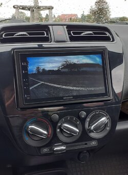

Ich bin fertig mit Autoradio Kenwood einbau und alles funktioniert gut aber nervt + und - Lautstärke Touchscreen Bedienung, es ist sehr unpraktisch und Problem ist Mitshubishi hat keine Lenkradfernbedienung. Ich möchte einfach irgendwo nur ein drehknopf für lautstärke einbauen aber ich habe keine Ahnung wie kann ich das machen.

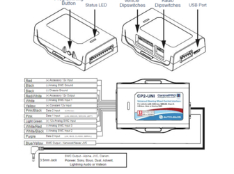

Die neuen Kenwood können doch wenn ich das Recht im Kopf habe die Tasten frei Zuordnen in der Oberfläche…hinten müssten für den japanischen Markt auch bereits drei Kabel für die SWC ausgeführt sein….das könnte theoretisch also recht entspannt funktionieren….alternativ einen arduino nutzen und etwas „basteln“ ist auf jeden Fall umsetzbar wenn man sich etwas damit beschäftigt….man könnte auch den universellen LFB Adapter von Autoleads (CP2 heißt der glaub) dafür missbrauchen…..

Knall einfach den cp2 von Autoleads an die 3 Kabel des Teiles…Kenwood auswählen und programmieren das funktioniert zu 100% wenn du dich etwas damit beschäftigst
Danke, ich habe CP2-Uni und Joying SWC4 gekauft, schau ma mal was wird :)
Ich hätte erst mal geschaut, ob das Auto auch unterstützt wird: https://autoleadscp2.com. Es gibt ja mehr Mitsubishis als da in der Liste stehen... Und der TE schrieb doch im ersten Beitrag, dass sein Auto gar keine LFB hat?
Space Star basis Ausstattung hat keine LFB aber CP2-Uni hat Analog SWC Eingänge. Wenn Fahrzeug hat LFB dann ist ganz einfach.

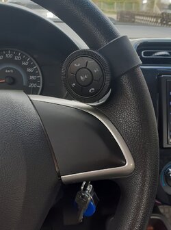

Und Joying SWC4 hat weiß Key Ausgang Draht

Das ist die einfachste Technik der Welt…Strom dran und den einen Draht in den cp2 dann Kenwood als hu einstellen und die Funktionen zuweisen im cp2 und fertig….einfacher geht nicht….BTW wenn das Kennwood eine programmierbare LFB hat könnte das auch ohne cp2 funktionieren….Einfach das Datenkabel von joying auf das Kabel von Kenwood und dann die Tasten zuordnen über die Oberfläche von Kenwood…könnte gehen aber muss nicht kommt darauf an was aus dem joying Ding genau rauskommt….nie gemessen bis jetzt….das sind einfachste Schaltungen….Teil bestellen ohne cp2 testen…wenn’s nicht geht cp2 bestellen den joying pin auf einen der Eingänge für analog am Cp2 und ab dafür
Heute ist alles angekommen :) Am Freitag muss ich probieren ob das funktioniert.
