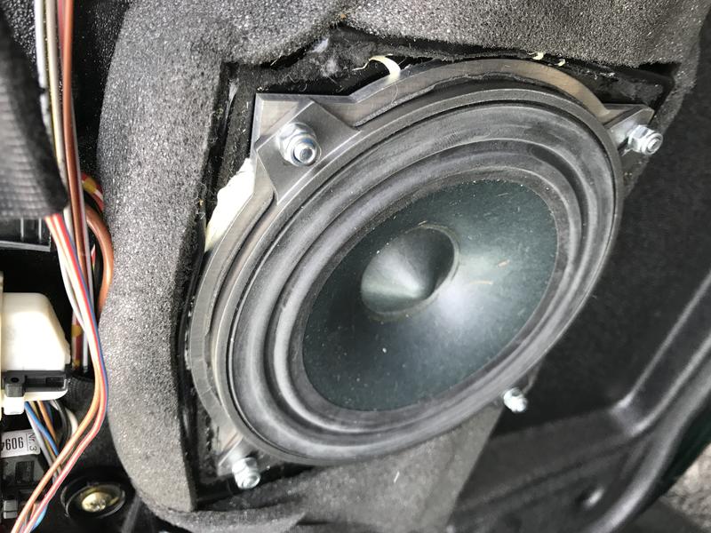

Mein Hinweis bezieht sich rein auf die Bauart: billiger Treiber in Plastikgehäuse + hoch angekoppelter Sub = allgemein als Brüllwürfel Prinzip verschrieen und in sämtlichen HiFi Kaufberatungen belächelt, niedergemacht und "verteufelt". Diese Attribute vom billigeren Treiber im Plastikgehäuse mit hoch angekoppeltem Sub ist aber genau das, was hier wegen dem geschlossenen Gehäuse a gedacht wird im Verhältnis zu den vorhandenen Treibern. Auf dieses Verhältnis möchte ich hinweisen. Mir ist bewusst das ein passender 13er im GG oben mit dem DSP durchaus seine Vorteile im Mittelton hat. Aber für mich würde das OEM Plastikgehäuse nicht ohne Bearbeitung in Frage kommen. Da die 16er schon vorhanden sind, würde ich (da sowiso Arbeit gemacht werden muss sehr genau abwägen nicht gleich den16er sauber zu verbauen. Aber, darum ist das ja ein offener Meinungsaustausch um das für/wieder als Entscheidungshilfe vorher auszudiskutieren bevor planlos irgendwas zersägt oder Neugekauft wird..
