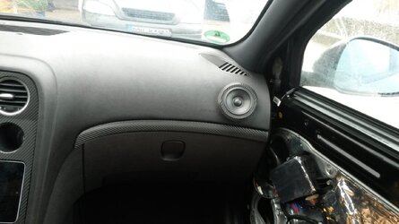

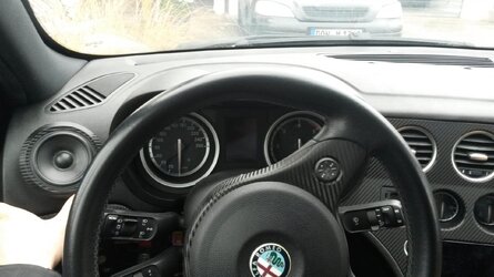

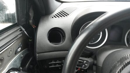

Wären die Nachteile wirklich so gravierend an der Position der Lufteinlässe?
Ist halt wieder ne heiden Arbeit die A-Säulen zu bauen mit beziehen usw.
Außerdem weiß ich nicht wie's mit Volumen aussieht... Reflexionen von Scheibe, direkt/indirekt Schall usw. usw.

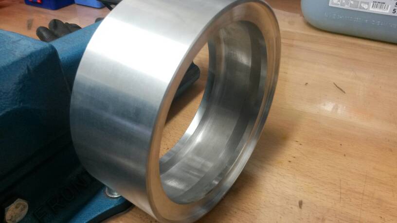

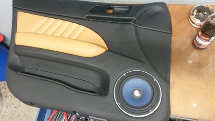

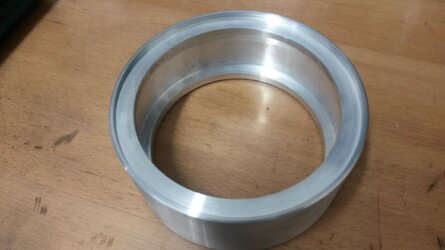

Der 10f spielt glaube ich in ca. 120ml ganz gut, verbessert mich, sollte ich das falsch in Erinnerung haben.
und im 159er welchen er fährt ? Oder sind die A-Säulen baugleich ?
AB 500ml beim 10F.
Die 120ml sind der frs5x.
wie gesagt, wenn es kein Wettbewerbsfahrzeug gewesen waere, haette ich das im Brera wahrscheinlich auch so gemacht
