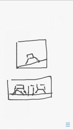

Wobei ich mir das mit unten und hinterm Holz so auch gar nicht vorstellen kann ...
Ist jetzt etwas gekritzel ...
Man erkennt es vielleicht, seite und von vorne. Von vorne mittig soll ein Port sein, das ganze versuchen auf 50hz oder so abzustimmen, das sollte dann untenrum etwas anheben ...
Oder halt klassisch Bandpass...
Die Holz Verblendung kommt dann natürlich weg.
