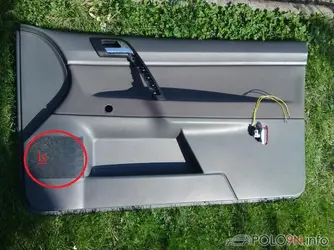

habe da dran gleich mal eine frage. dieses lautsprecher hervorholen und dann an die tvk anpassen. hat da jemand evt mal ein bild von?
Ich weiß nicht wie ich das beschreiben soll. also der tt sitzt auf dem agt wenn man den ring jetzt so "hoch" macht das er durch die verkleidung(die man vorher öffnet) schaut wie baut man so eine blende das das vernünftig aussieht und nicht wie gesägt? :hammer:

hi, deinen einbau kenne ich. meine es so ähnlich, weil du hast ja den ganzen "unteren" teil neu gemacht, das geht bei mir nicht, da muss die ganze tür neu bezogen werden, das wollte ich umgehen.
gehen wir von deinem 2 bild aus das ich es so ca ausgeschnitten habe und natürlich größere spalte habe. so da jetzt eine blende "drummodelieren mit spachtel" weißt du etwa wie ich meine?
kann das voll schlecht beschreiben habe das schon oft gesehen finde nur wie es immer nicht kein bild auf die schnell^^
Lad doch mal ein Bild deiner Tür hoch.

so hier das bild...habe das mal markiert.
wenn man den ls so durch die verkleidung kommen lässt würde man von dem original gitter ja noch was sehen.
so meine theorie man formt mit spachtel eine blende drumherum die man genau an die kontur der tvk anpasst und dann mit dem ls festschraubt.

Genauso würde ich es auch machen. Das Gitter raus trennen/nehmen und mir dann eine Blende machen. Den Ring ans Blech, dann die Blende, einen Zierring und dann den Lautsprecher. Das ganze dann auch so zusammen schrauben. Und alles schön aus Alu.
ja so war meine idee. die blende kann ich nicht aus alu machen da ich nur an alu ringe dran kommt/diese aber nicht angeschrägt. würde das so gehen das ich den ls reinbaue, dann abklebe und dann aus gfk spachtel(oder generell spachtel) drumherummodeliere und dann schleife spachtel etc. das das dann passt. dann beziehen/lackieren wie man es mag.
achja unter den lautsprecher muss doch ein kleines blech was vom durchmesser größer ist als der lautsprecher weil man sonst die blende nicht festbekommt, richtig?
