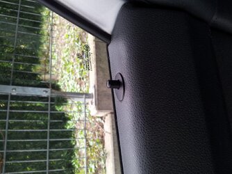

wie oben geschrieben, klappert schon bei relativ gerinnger Lautstärke der "Nippel" an der Tür. Für diese die imemrnoch an Brüste denken... Dieses Ding mein ich

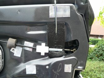

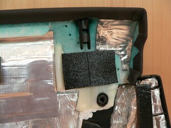

Das Auto ist ein Polo 9n und in der Tür sitzen AA 165g (Spielen auf die Tür). Die Tür an sich ist großflächig mit Bitumen, Alubutyl und Schaumstoff/vlies gedämmt. Die Verkleidung sitzt SEHR auf Spannung und ist auch beschwert. Ich habe eine Zentralverriegelung eingebaut welche am Gestänge des Schlosses befestigt ist. Habe aber den "motor" der ZV alubutylisiert und hab' Schaumstoff draufgeklebt. Das Klappern ist weg, wenn ich den "Nippel" festhalte -> daher wird er der Grund sein. (schlägt seitlich gegen die Führung in der Türverkleidung)
Ich kann jetzt aber schlecht festkleben oder Filz reinstecken...
Habe leider keine clevere Idee... Daher frage ich mal guter Dinge Euch!
