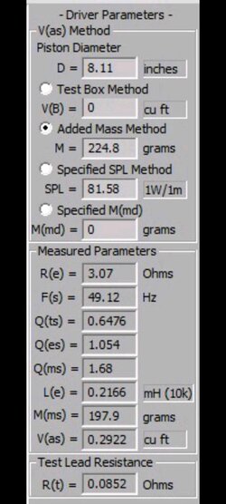

Könnte man mit diesen Parametern ein vernünftiges Gehäuse simulieren bzw berechnen?
FS von 49 hz und fast 200gr mms - was ist das für ein Woofer?

für einen Tieftöner ist eine Freiluft-Resonanz mit 50hz ja ok, aber für einen Subwoofer schaue ich normal in Richtung 30 hz und tiefer. Natürlich sind das Kleinlast-Parameter und mit höherer Masse und strafferer Zentrierung kann man die Woofer mit genug Verstärkerlsistung auch bewegen... Nur habe ich in der Richtung keine Erfahrung. Schau mal mit BoxSim, BassCAD oder auf dem Handy mit Speaker Box Lite und Box Volume Calkulator ect rein
Gerade bei Speaker Box Lite ist auch eine Database dabei - unter Ground Zero findet man die GZRW 12d4 oder GZRW 30-2 (Nachfolger), wo man gleich die FS auf den ersten Blick sieht...
Habe ich leider null Erfahrung mit. Ich glaube nicht das meine Ergebnisse aussagekräftig wären...^^
