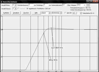

Ich bin jetzt erstmal von 30L Volumen ausgegangen und hab das mal mit BassCAD simuliert. Mir würde schon ein Ql von 4 absolut reichen.
[attachment=0:1j6dk361]HV165XL in BR.JPG[/attachment:1j6dk361]
Als Port habe ich mal 7cm gewählt bei den Monster TMT's. Außerdem wäre die benötigte Portlänge bei kleinerem Querschnitt viel zu gering um durch die Türpappe/ DoBo's zu kommen.
Ql mäßig habe ich fast alles mögliche gemacht. Jetzt brauche ich nur noch eine Grundlage um so nahe wie möglich an die richtige Abstimmung zu kommen. Was Tun?
